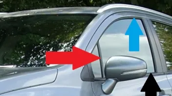

  • Mir ist zu dem S-Cross-Seitenfenster noch was eingefallen. Ich hatte da auch zweimal Knackgeräusche und musste die unterschiedlich beseitigen. Zum einen habe ich oben und seitlich die Führung mit Silikonspray eingerieben, wie oben beschrieben, das half schon mal gut. Bei Autobahnfahrten knackte es aber je nach Windsituation noch weiter. Dies ließ sich abstellen, indem man die Führung an der im Bild rot markierten Stelle (und zwar nur dort!) mit Vaseline schmierte. Die blau markierte Führung bitte nur mit Silikonspray schmieren, weil die Vaseline beim Fensteröffnen nach unten transportiert und dort die beiden Abstreifer der Schachtleiste (schwarzer Pfeil) versauen würde.
  • Erstmal ein dickes Dankeschön für den Tipp von mir,
    ich habe es an den Seitlichen Führungsleisten mit einem Wattestäbchen und einem PFPE Öl durchgeführt.
    Bis jetzt ist damit das knacken gänzlich verschwunden. Mal sehen wie es sich mit der Zeit verhält und bei verschiedenen Temperaturen.
