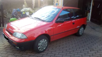

  • Hier mal meine kleine Susi 1994 geboren in der GSI austattung, Sie ist mein absolut allererstes auto. Gefunden hab ich sie anfang november auf ebay kleinanzeigen es bedarf zwar noch etwas liebe vorallem eine Lackpolitur, aber nachweislich 1. Hand mit wirklich allen unterlagen von 94 bis heute sowie durchgestempelten checkheft und das allerbeste 2010 hat sie eine komplette karosserie sanierung bekommen mit ner stolzen summe von knappen 2500€ die beinhaltete neue schweller, unterbodem, scheibenrahmen sowie ein paar weitere kleinigkeiten und eine neue hohlraumversieglung weshalb ich behaupten kann das mein baby abgesehen von flugrost absolut rostfrei ist.
    Soviel zum zustand ich muss erlich sagen ich war anfang etwas skeptisch weil sie halt keine Servo hat und 68ps auch nicht die welt sind, dass hat sich aber schon mit den ersten 10km gelegt die 68ps reichen auch für autobahn völligst aus für knappe 170kmh auf gerader strecker laut tacho, die fehlende servo stört kein bisschen, und die sportsitze sind wohl die besten in den ich mein ganzen leben lang saß. Was mir auch extrem positiv aufgefallen ist, ist die unglaubliche technische einfachheit/schrauberfreundlichkeit die meinem armen Azubi konto echt zugute kommt und die 190€ steuern so ziemlich ausgleichen sollte. Ventildeckeldichtung in nichtmal einer stunde mit wenig bis kaum vorhandener kfz schrauberlein erfahrung? Kein Problem. Das wär mir wahrscheinlich bei einem anderen/neueren anderen auto nicht so leicht gefallen. Ansonsten hat sie sich als absolut solide erwiesen anfang november mit 141.000 km gekauft, jz Anfang Januar stehen 149.000 aufn Tacho, ohne weitere Probleme (ca 6tsd davon waren locker autobahn und das nicht unbedingt materialschonend, der rest landstraße).
    Ja was soll ich noch sagen, absolut solides erstes auto und ich denke das ich sie wohl auch noch bis zum absoluten bitteren ende fahren werde, was hoffentlich noch viele hundertausendkilometer dauert. :)
    Achja ich hab für das auto einen Spottpreis von 400€ dagelassen mit Tüv bis Mai

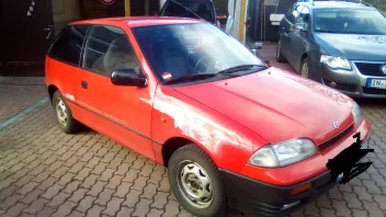

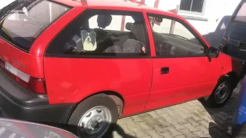

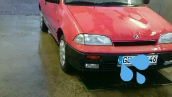

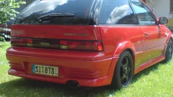

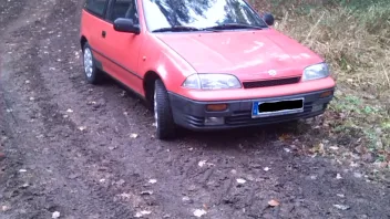

  • So hier mal paar Bilder von meinem roten Blitz. Der Inhalt kann nicht angezeigt werden, da er nicht mehr verfügbar ist.
    Zur Zeit habe ich das Problem, das sobald er warm ist ich bzw 4km gefahren bin er anfängt vorn rechts zu quietschen.
    Das alles ab einer Geschwindigkeit von 40km/h. sobald ich bremse und unter die 40km/h komme hört es auf. Im stillstand ist davon auch nichts zu hören deswegen kann ich nicht richtig deuten von wo es kommt.hoffe da paar tips zu bekommen.
  • Nimm mal das Rad runter und prüfe ob Radlager und Traggelenk spiel haben. Wenn das der Fall ist, könnte das ein Bremsenquietschen verursachen.
    Desweiteren mal checken, ob die Führungen der Bremssättel noch leichtgängig sind. Sollte da einer fest sein, wäre das auch eine mögliche Ursache...
