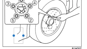

  • 110 Nm ist fast überall der Standardwert (5 Lochkreis) , beim SX4 Classic , Sport ... Wahrscheinlich auch bei anderen Herstellern so. Da geht es ja drum so fest wie möglich anzuziehen ohne das Alu zu beschädigen.
  • Im Benutzerhandbuch wird aus Sicherheitsgründen ein Moment von 85 Nm angegeben, um zu verhindern, dass Laien mit nicht-justierten Schlüsseln die Schrauben zu fest anziehen. Im Werkstatthandbuch, das sich an Profis mit justierten Schlüsseln richtet, ist ein Drehmoment von 100 Nm angegeben. Wer einen vernünftigen, überprüften Drehmomentschlüssel hat, den er außerdem entspannt lagert (großer Fehler: Schlüssel gespannt lagern), kann ohne Furcht und Sorge mit 100 Nm anziehen.
