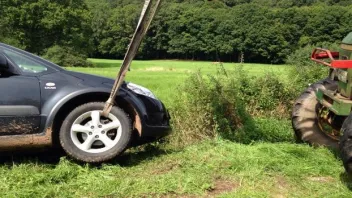

    Bilder unten das ist für mich ein Gebrauchsauto da darf dann mal was rappeln 8o 8o :D :D :D :D
