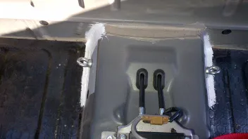

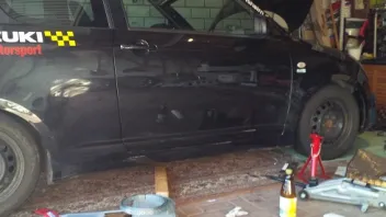

  • Haha, das war erfolgreich heute, Kabelkram von Sitzheizung und allem was unter den originalen Sitzen ist komplett raus, nur funktioniert die Tankanzeige jetzt nicht mehr.. muss ich morgen mal gucken :D
    • Offizieller Beitrag
    Sauber. Dann wirf doch das Kombiinstrument gleich mit raus und bau einen Fahrradtacho ein, besser noch lass den Weg. Normal braucht man ja nur einen Drehzahlmesser.....Obwohl, am einfachsten wäre wohl einfach ein Shiftlight. :thumbup:
    Tankanzeige wirst ja nicht brauchen beim Slalom. Da kippst du am Renntag einfach 15l Spritt in den Tank und dann passt das schon :D

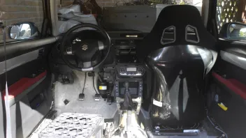

  • So, heute konnte ich endlich den Innenraum beendet fürs erste. Bin echt zufrieden, sieht jetzt ziemlich aufgeräumt aus.
    Kabel sind nun alle ordentlich verstaut, Löcher des nicht mehr vorhandenen Radios und Handschuhfachs geschlossen und das Amaturenbrett ist in der Mitte etwas beschnitten worden unter dem Klimateil.
    Ausserdem hat sich die Tankanzeige wieder dazu motivieren können zu funktionieren, wieso auch immer.. :D
    Freitag werde ich das Auto mal wiegen fahren wenn ich es schaffe, bin mal gespannt wo ich da bis jetzt stehe!

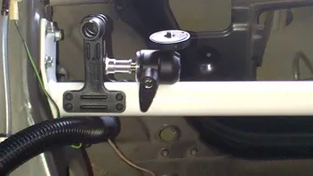

    Ein Mount dafür hab ich schonmal aufs Dach geschraubt und eine an die Strebe geklemmt.

    Hinten hängt sie zu tief-> Man sieht nichts.
    Oben drauf ist ungeeignet ohne externes Mirko für den Innenraum
    Am Helm gefällt mir auch nicht sonderlich wegen der Kopfbewegung
    Werde mir also noch was anderes überlegen müssen für die Cam.

  • Das mit der Halterung unter der Decke hab ich mir auch schon überlegt, aber da ist entweder der Winkel Mist oder viel zu lange Halterung, sprich gewackel.

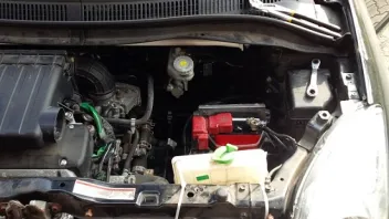

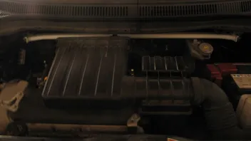

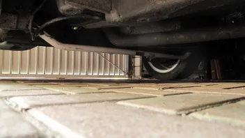

  • Heute ist mein Paket von Japspeed gekommen.
    Inhalt:
    UltraRacing Domstrebe
    UltraRacing 4-Point front lower bar
    UltraRacing 2-Point rear lower bar
    Dann gleich auf die Bühne und verbaut. Obs was gebracht hat werd ich am Wochenende testen können!
