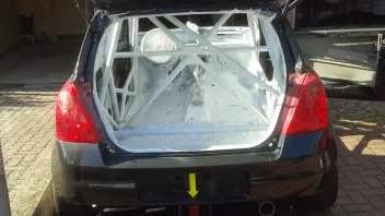

Lange nichts mehr gepostet, aber nicht untätig gewesen. Zelle ist drin und Innenraum lackiert.

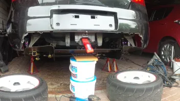

Auf dem Bild ist die Schürze nur eingehängt, richtig fest ist die nen cm höher..
In der Mitte hab ich das jetzt auch mal schön gemacht..
Ja ein Traum was mir da gezaubert wurde!
Erstaunlicherweise ist er nicht lauter als der Duplex den ich vorher hatte, obwohl der Dämpfer noch kleiner ist und keine Winkel mehr in dem Rohr sind.
Aber der Duplex hatte natürlich auch einiges an km auf dem Buckel

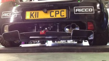

Update: Diffusor entgueltig fest + neuer esd, wieder von Tino

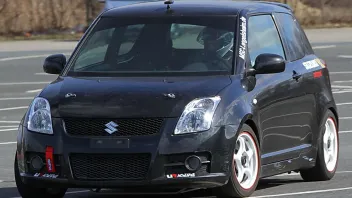

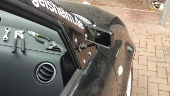

Kleinere Spiegel und Scheinwerfer schwarz lackiert

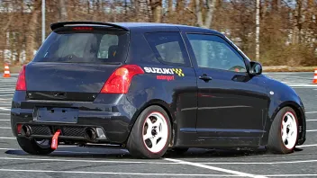

Hatte beim Training am Sonntag endlich die Möglichkeit etwas zu testen, macht auf jeden Fall Spaß das Auto!
Heck lässt sich dank Stabi nun auch wunderbar Quer stellen wie auf dem letzten Bild zu sehen
