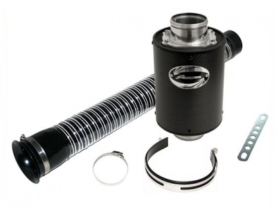

  • Moin!
    Sorry dass ich "pushe" aber ich war heute bei meinem Folierer und habe umsonst eine "no-name-carbonairbox" abgegriffen....nur um mal zu gucken was das so bringt.
    Sound ist richtig geil...hätte ich SO nicht erwartet...
    Nun stellt sich mir nur die Frage ob das SO seine Richtigkeit hat. (abgesehen von den Schläuchen) geht mehr um die Positionierung.
    Wenns alles so geht wird ne ordentliche Airbox bestellt und passende Schläuche. :P
    Danke
