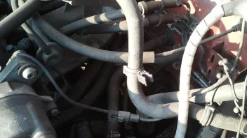

... wenn ich dran denke, stelle ich dir gerne ein Foto von meinem GTI ein wo der Aktivkohlefilter nicht vorhanden ist. Er Hat zwar diesen Metallhalter an der Spritzwand, aber definitiv nie den Filter gehabt. An den Schläuchen ist auch nicht irgendwas gestrikt worden.
Ja das wäre auch Super ..... Villt hat meiner ja wirklich keinen....... Wäre nett wenn du nen Bild hochladen könntest

... im Anhang mal 2 Bilder von meinem Motor ohne Aktivkohlefilter.

was du allerdings mit deiner verschlauchung da gemacht hast, wirft ein ganz anderes problem auf, du setzt den tank druck vom ansaugkrümmer aus, dh. unterdruck, zudem zieht der motor über tank falschluft wenn nicht sogar sprit. rofl. da kanns auch den tank zusammen ziehen... mach den schlauch vom krümmer einfach mal an den druckregler und lass die tankentlüftung einfach mal an die außenluft
Also erstmal danke für die Bilder.
Habe den Schlauch jetzt entfernt jetzt zicht es auch nicht mehr aus dem tankdeckel

du solltest erstmal wieder die einspritzdüsen die du zuerst drinn hattest einbauen (wie zuvor auch schon jemand anders geschreiben hat, wenn die unterschiedlich sind) und schauen, ob es den tank zusammengezogen hat.... und ne fast neuewertige sf benzinpumpe hab ich auch noch, allerdings sollte das auto auch mit der 3 zyl benzinpumpe im standgas und auch ohne last laufen. und mach mal mehr so hochauflösende bilder von dem ganzen dann sieht man vielleicht noch was eindeutiges -
