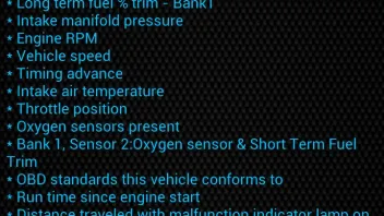

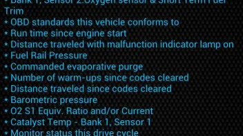

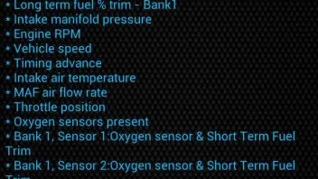

    Ich habe den OBD2 Bluetooth Adapter soeben beim Skoda Fabia meiner Eltern getestet - da reagiert die Gaspedalstellungsanzeige ungefähr doppelt so schnell als beim Swift. Beim Swift habe ich es auch nochmals probiert - es ist mehr als eine Sekunde Verzögerung. Eher 1,5s.
    Weiters ist mir aufgefallen, dass ich beim Fabia 35 Sensoren auslesen kann, während es beim Swift nur 18 sind :thumbdown:
    Kann das auch am OBD2 Adapter liegen, oder gibt die ECU vom Swift nicht mehr her?

  • Es gibt Standard PID`s KLICK die definiert sind. Wie im Link genannt, unterstützen aber nicht alle Fahrzeuge alle Standard PID`s.
    Teilweise liegt es aber u.U. am Adapter und/oder ggf. auch am Endgerät (Smartphone bzw. App).
    Wie gesagt, irgendwo hatten wir das schonmal und ich und...ich meine "CanyonStrive" war das...hatten das schonmal "zerpflückt"^^
    Die PiDs unterliegem einem Hexwert und hier gibt es Herstellerspezifische PIDs.
    Und da müsste man ggf. im Internet stöbern ob schon rein zufällig irgendjemand die Hexwerte ermittelt hat (z.B. für Klopfsensor).
    Ich habe für mein Auto auch speziell als Plugin ein "PID-Action-Paket" kaufen "müssen", da meine benötigten Werte keine Standard-PIDs sind. Aber ich meine bei Android gibts die käuflichen PIDs nur für Mazda MPS.
    Oder...aber da habe ich keinen Erfahrungswert: Es gibt in Torque den Torque-Scanner (direkt im Startbildschirm)
    Zitat
    shows all the data that Torque has access to as well as some other features that Torque may find
    Ich habe mich damit nicht beschäftigt, aber er rattert wohl alle Hexwerte durch (was wohl sehr lange dauert^^) und findet ggf. noch nutzbare PIDs
