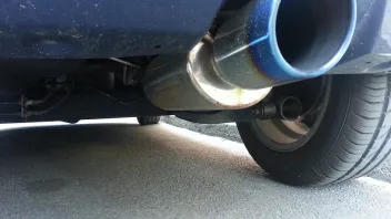

ich fahre seit oktober 13 auch einen Fiberdynamix ESD, nu isses so dass sich nach etwas über einem halben jahr schon gut was an flugrost festgesetzt hat
daher meine frage
ist das normalen rahmen für edelstahlanlagen? sollte edelstahl nicht eigentlich rostfrei bleiben?
kann das von falscher handhabung kommen? (ich denke da v.a. an winter und waschanlagen)
ich wunder mich schon ein bisschen dass das nach nem halben jahr so aussieht
da ich absolut keine ahnung vom material habe möchte ich mir kein urteil erlauben, darum bin ich um meinungen dankbar
ich dachte damit bin ich in bebilderter form im forum am besten aufgehoben
viele grüße
