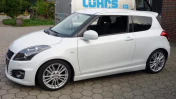

  • Finde es opitsch auch sehr ansprechend.
  • Na das sieht doch ma nach ner idealen und vor allem fahrbaren Tiefe aus ;)
    Wie sieht es mit dem Fahreigenschaften aus, isser Knüppelhart?
