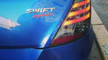

LED Rückleuchten
Das stimmt wohl... Nur waren sie bis zu den Rückleuchten das einzig silberne
Jetzt passt das besser

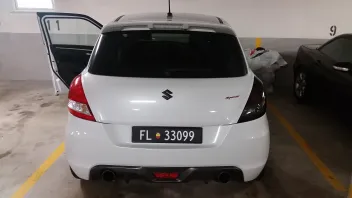

So habe jetzt auch endlich die Rückleuchten in rot schwarz bestellt und verbaut. Das verbauen ging echt Kinderleicht und war ind ca. 20 Minuten gemacht.
Der Inhalt kann nicht angezeigt werden, da er nicht mehr verfügbar ist. Der Inhalt kann nicht angezeigt werden, da er nicht mehr verfügbar ist. Um die Noppel besser raus zu kriegen habe ich mir ein Plastik Küchengerät zur Hilfe genommen. Das Teil wird eig. dazu verwendet, den Spätzle Teig durchs Spätzle Sieb zu streifen. Das Teil ist recht Weich und flexibel. Damit ging ganz gut
