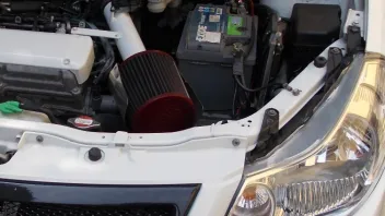

    Ich hab in 2012 Januar eine neue gekauft.
    Exide Excell - (Mit Spiralen) - 64Ah und Kaltsrom 640A(wegenHIFi ist wichtig).
    Zu Hause hab ich die für 90Euro gekauft mit 2 Jahre Garantie. Ich bin mir ihr ganz zufrieden. :)
    Ein Foto hab ich von der Batterie hochgeladen:
