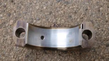

  • So ich habe mal Bilder vom Pleuellager und der Kurbelwelle gemacht. Was sagt ihr dazu? Das Lager sieht noch gut aus. Werd aber trotzdem mit Plastigage alle durchmessen.
    Nockenwelle sieht super aus keine bzw. minimalste Spurenan den Nocken. Und da mein 3.Zylinder Ölig war gehe ich davon aus das es auch der Fehler ist. Ventilspiel passt hab ich gestern überprüft. Ich bin mal gespannt wie der Kopf aussieht.
  • So Fohler gefunden. Kolben war gerissen. Bilder folgen. Das Kolbenhemd auf einer Seite fehlt bis zum Ölabstreifring. Laufbuchse iss aber i.O. Kolben 64€ ist schon bestell :-). Pleuellagerspiel auch gemessen hat 0,040mm und i.O. War echt nur der Kolben der durch den Bruch immer gekippt ist und die Geräusch verursacht hat.
