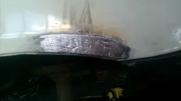

  • Ziemliche großbaustelle, was? ;) Aber wenigstens verzinnt! Schön. Könnte mir aber vorstellen, das der Radlauf von innen irgendwann wieder gammelt. Wird der noch mit Wachs geflutet? ;)
  • Jau, ohne Zinn läuft bei mir gar nichts :P
    Ich habe vorher alles ordentlich mit Schweißprimer eingeschmiert und natürlich kommt noch Mike da rein :)
    Zum Glück ist die Form vom Radlauf geblieben... hab das noch etwas gespachtelt (ohne geht leider dann doch nicht) und nun sieht man die Stelle so gut wie gar nicht mehr.
