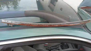

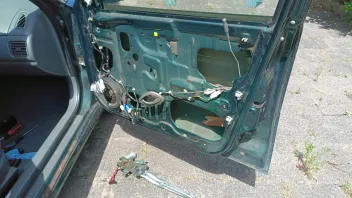

Die vertikale Fensterführung mit zwei Schrauben in der Tür seitlich lösen den Gummi der Führungsschiene nach oben abziehen und die Schiene nach unten durch die große Öffnung herausnehmen. Entrosten und danach den Gummi wieder von unten nach oben drauf ziehen. Bei mir hat der Lose Rost den Gummi aufquellen lassen. Da sammelt sich Feuchtigkeit unter der Gummilippe.

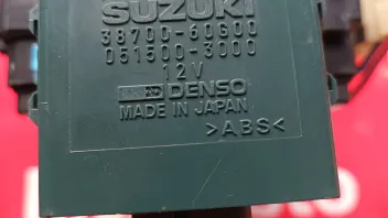

Danke Nico hier nochmal der Link mit den Kabelfarben beim Baleno [EG] Waeco Funkfernbedienung RC-100 Einbau - Welcher Schaltplan gilt? - Baleno - Typ EG - suzukimania.de

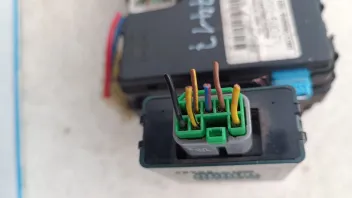

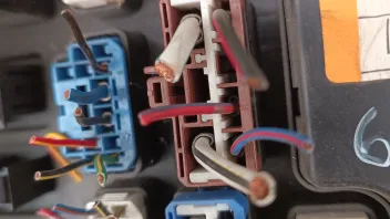

Steckerbelegung vom Suzuki Baleno nach Ausbau vom Sicherungskasten im Fußraum Fahrerseite mit Kabelfarben aber keine Gewähr ob die Farben bei allen Baujahren gleich geblieben sind!

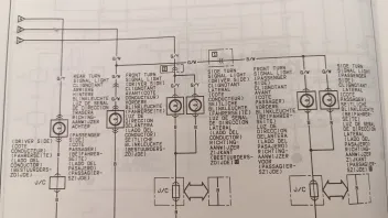

Suzuki Schaltplan für Blinker mit Steckerbelegung Tür Controller Zentralverriegelung

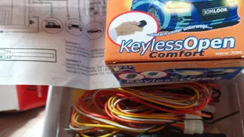

Jetzt müssen wir nur noch für den Baleno hinbekommen habe gerade Fotos von der Ausgangsposition gemacht und den Link aus dem Suzuki Forum vom Jimny hinzugefügt wo das Thema sehr gut Beschrieben ist um eine einfache Einbauvariante zu finden:

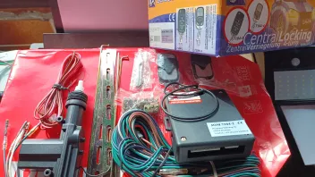

Aus der JOM-7104 Komplettset inkl. vier Stellmotoren kann man den ZV Stellmotor mit den fünf Anschlußkabel verwenden für die oben beschriebene Installation mit zusätzlichem Stellmotor für die Fahrertür! einen interessanten Link zur einfachen Installation ohne Einbau eines zusätzlichen Stellmotor mit Abgreifen der Signale direkt am ZV Relais im Fußraum unterm Lenkrad im Suzuki Forum gefunden: FunkZentral-Verriegelung Steckerbelegung? Hilfe! - FJ - Technik und Tuning - Suzuki Jimny Forum

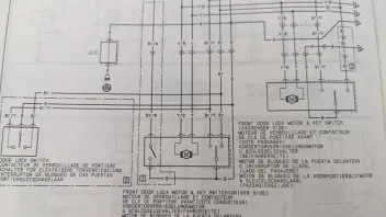

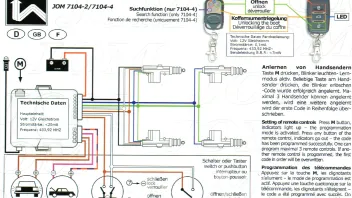

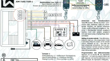

Ich möchte bei meinen Suzuki Baleno EG GS 1.3 und 1.6 von BJ.1998 bis 2001 eine Funkfernbedienung FFB für die Zentralverriegelung einbauen und habe folgende Einbauanleitung und Schaltplan für die aktuelle JOM-7105 universal Funkfernbedienung unter folgenden Link im Forum gefunden: Baleno JOM Funk ZV Einbau Hilfe - Baleno - Typ EG - suzukimania.de

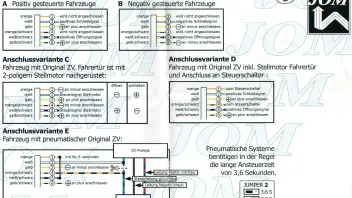

Guten Morgen, plane in meine Suzuki Baleno EG GS 1.3 Hatchback und 1.6 Kombi von BJ.1999 die JOM-7105 Universal Funkfernbedienung nachzurüsten. Im dritten Foto ist der Anschlussplan für die Variante mit Einbau eines Stellmotors in der Fahrertür falls noch nicht vorhanden ist. Man soll nur die zwei Kabel vom ZV Relais seitlich am Sicherungskasten unter dem Lenkrad nach Abnehmen der Verkleidung im Fußraum durch Lösen von drei Schrauben abzweigen zum externen JOM Steuergerät und die beiden dicken Kabel rot für Dauerplus +12V und schwarz für Masse nehmen und die beiden Kabel vom Blinker kommen auch am Sicherungskasten an einer Steckverbindung an. Die Zentralverriegelung ist Massegesteuert. Anbei die Schaltpläne von JOM

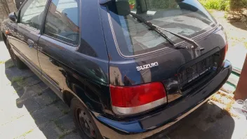

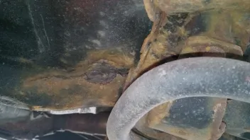

Ich habe den Suzuki Baleno 1.3 EG GS 63KW 107TKM Bj. 2001 mit durchgerostetem Holm/Träger für 150 EUR zum Sofortkauf in allen Onlineportalen ebay, mobile, autoscout24 eingestellt. Wer Ihn als Ersatzteilspender kaufen möchte gerne bei mir melden.

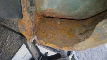

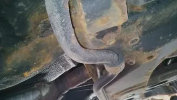

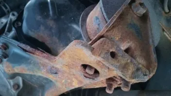

Gravierende Roststellen beim Suzuki Baleno 1.3 EG von Bj. 1995-2002 die unbehandelt keinen neuen TÜV mehr zulassen.
Achsträger und Motorhalter vorne, Kotflügel vorne am Schweller, Tankeinfüllstutzen durchgerostet.
