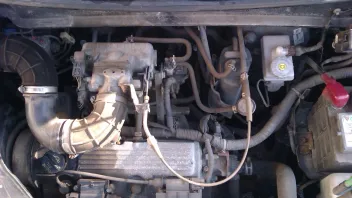

  • Das Problem liegt meist nicht am AGR-Ventil selbst, sondern an einem verstopften Röhrchen zw. Ansaugrohr und AGR-Ventil. Da die Motorentlüftung an den Ansaugtrakt geht findet sich dort feiner Ölstaub. Die Rußpartikelchen vom Abgas setzen sich an der Wand des besagten Röhrchens ab und verkleben dort wegen des Öl`s. Die Folge: Der Querschnitt der Röhrchens verringert sich. Das Steuergerät stellt nun einen Druckunterschied der Abgasrückführung fest und setzt diesen Fehlercode. Ist bissel ne Krankheit beim Wagon mit dem alten 1.3er Motor. Man macht am besten erstmal das Röhrchen sauber (zB. mit nem Pfeifenputzer und kleinen Schraubendreher) bzw. prüft es auf Verschmutzung. Tritt das Problem erneut auf, liegt es tatsächlich an einem defektem AGR-Ventil.
    Bild mach ich morgen mal von nem Motorraum, wenn ich dran denk! :d_zwinker:

  • Naja, hab zwar weniger beschrieben wo das AGR sitzt, aber wenn du es durch die Beschreibung mit dem Röhrchen gefunden hast is au gut. :biggrin:
    Für andere die diesen Thread lesen das ganze nochmal bildlich. Das AGR-Ventil ist gelb eingekreist und das besagte Metallröhrchen zw. Ansaugkrümmer und AGR-Ventil ist rot umrahmt. Das Röhrchen ist mit insgesamt vier 6er-Muttern mit 10er Schlüsselweite befestigt.

    • Offizieller Beitrag
    Füge mal ein Foto von dem Ventil an. Kennt sich doch sonst keiner aus wie das Teil aussieht und vor allem erleichtert ein Foto die Suche danach ungemein.
    Gruß Bruce
  • Wo bitte soll ich ein neues Foto her nehmen??? Wie du unschwer erkennen kannst fahre ich keinen Wagon und habe auch kein Foto rumliegen, wo ich zu faul wäre es hoch zu laden! Wenn es gewünscht wird kann ich sobald es mir möglich ist versuchen eines zu bekommen, oder ein Wagon-Besitzer fotografiert mal seinen Ansaugkrümmer und gibt es an mich weiter um das Bauteil zu markieren.
    Ich helfe gern wenn ich kann, aber auch einem Moderator sollte das Wörtchen BITTE bekannt sein...
    Wo das angefugte Bild abgeblieben ist, weiß ich nicht, schließlich ist das schon 5 Jahre her!
  • @Markus15282 mercí für den Tip mit dem Rohr und für das Bild, das übrigens immer noch da ist. Hat mir weitergeholfen.
