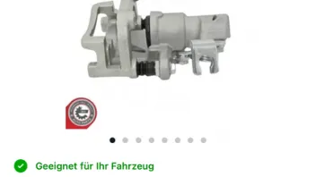

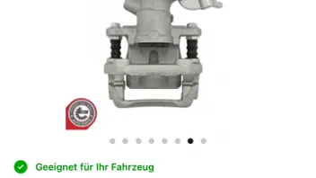

Habe jetzt hier welche von irgendeiner Marke auch mit der Halterung und mit den Bolzen gefunden. Ist ESEN eine vertrauenswürdige Marke?
Die Sattelträger/halter hast du nicht getauscht? Die sind im Lieferumfang nicht dabei? Hast du auch die Führungsbolzen von Quick Brake genommen?
War heute beim Mechaniker. Er meint, dass das Knarzen nicht von den Führungshülsen/bolzen kommt. Die Hülsen waren nur ein bisschen schwergängig aber ansonsten war an ihnen nichts bemerkenswertes zu erkennen. Er meint es liegt am Bremssattel/Kolben. Kurz gesagt, benötige ich einen neuen Bremssattel oder ich könnte den alten instand setzen lassen.
NinjaFlo was ist deine bisherige Erfahrung mit den Herth+Buss Jakoparts Sätteln? Die sind für den Swift Sport und den normalen Swift gleich wie ich sehen kann. Kommen die mit Bremssattelhalterungen? Ich nehme an, dass die Führungshülsen, Federn usw. separat zu kaufen sind. -
Also, ich hab bei meinem normalen Swift schon seit längerem Probleme mit dem Sattel hinten rechts. Ich hoffe, dass der Führungshülsensatz Abhilfe schafft. Die Scheiben und Beläge hab ich letztes Jahr gewechselt.
Ich habe beim normalen Swift auch Probleme mit den hinteren Bremssätteln. Hinten rechts ist immer so ein Knarzen zu hören wenn man langsam aber fest im Stehen auf die Bremse drückt. NinjaFlo , du hast mir mal in einem anderen Thread die Quick Brake Führungshülsen verlinkt. Kommen die achsenweise geliefert oder nur pro Rad?
