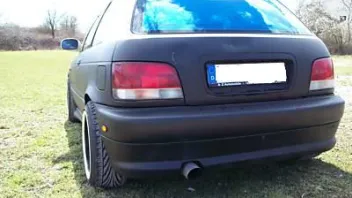

der blaue Baleno ist leider geschichte mein bruder hat auf der Autobahn wegen so einem Idioten bekanntschaft mit der Leitplanke gemacht im anhang die Bilder von dem hab mir aber wieder einen neuen zugelegt mit 9x16 215/40/R16 Kerscher Rundrum und Kotflügelverbreiterung hinten weil mit spruplatten ne und eigenbau Fächer und und und ....
ach übrigens die Felgen vom Blauen stehen nun bei ebay mit gutachten für einen Baleno 195/45/14 8J VA 225/40/14 8J HA

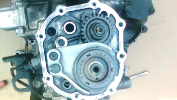

Hallo Leute,
habe von mir lange nichts mehr hören lassen da mein wagen auch unter anderem seit etwa 2 Wochen steht wegen Getriebe Probleme.
Also Problem gewesen:
Beim 1.6
2. Gang ging herein sobald manaber die Kuppllung kommen lassen hat ist er raus gesprungen und hat geknarscht ob man ohne Kupplung zu drücken gang einlagen wollte.
Ausserdem waren leichte gereuche gewesen.
bin dann somit erstmal gefahren 1. gang dann 3. gang tja was will man machen wenn man das auto halt braucht.
Beim 1.3
Alle Gänge funktionierten aber hatte vor ausbau voll das Laute geräusch beim fahren und gänge einlegen.
Nun habe ich dannn mein Getriebe Ausgebaut und selbst instand gesetzt dabei habe ich auch direkt verstärkte Lager eingebaut die ich bei einer Firma hier in krefeld gefunden habe.
6 Lager erneuert, Lageranpressplatte Neu, Schrauben neu, und mit Hochfest Sicherungskleber festgeklebt beim rein drehen.
Meine Erfahrung wollte ich mit euch Teilen.
Nun 1. Erfahrung Getriebe 1.3 und 1.6 sind Fast identisch nur die Aufnahme Punkte am Block sind ja anders wenn ihr aber das Teil habt könnt ein wechsel machen, also der rechte Teil wo der an dem Block dran kommt ist nur anders der Linke teil wo auch die Lageranpressplatte ist ist identisch.
Kostenpunkt :
Getriebe ÖL 4L
Hochfest Kleber
DichtmasseGesamt 50,15 €
dann
Lageranpressplatte
6 SchraubenGesamt 23 €
dann
die 6 Lager 150 €
und die Eigenleistung
So und nun ein Paar Photos
