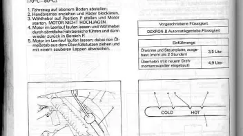

    2. wie lese ich richtig den getriebeölstand vom automatikgetriebe
    ab? der ölmeßstab hat glaub ich vier markierungen und da blick ich net ganz durch. ich weiß auch net ob ich da ne bestimmte fahrstufe einlegen muß und ob das getriebe kalt oder warm sein muß. falls ich öl nachfüllen müßte, wo ist die einfüllöffnung?
