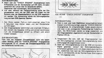

  • hy habe auch das check engine problem.
    die lampe leuchtet immer wieder mal- dan fängt der mottor an zu stottern drehzahl sackt in die tiefe und aus die maus.
    neustart geht wieder-toll dass kan auf 3km bis zu 5mal passieren
    meistens, aber dann wenn ich ne kreuzung anfahre, also anhalte.
    jetzt frage kann ich den beim mk1 einen fehlerspeicher auslesen???
    oder ist da dass teile ersetzen spiel angesagt???
  • Ja, kann man. Hier aus den originalen Suzuki-Werstattschulungsunterlagen ... frisch gescannt... :biggrin:
    NUR FÜR DEN AA (MK1)!

  • danke viel mal für die schnelle antwort mit lösung :D
    hab ich dat richtig verstanden?
    -motor anlassen
    -stecker weg
    -vollgas/loslassen
    dass würde ja bedeuten, ich dreh mein motor im lehrlauf bis 7.500turen...
    was ja nicht wirklich gsund ist.
    oder muss ich nachdem er gelaufen ist auf zündung stellen und dann die drosselklappe voll öfnen/schliessen?
  • Steht doch da...
    Außerdem:
    1. Du tritts nur kurz aufs Gas
    2. Ein Swiftfahrer, der seinem GTi nicht mindestens einmal pro Tag die 7000er Marke von oben zeigt, gehört der Führerschein genommen! Und erst recht als AA-Fahrer!
    3. Du hast einen Drehzahlbegrenzer, der bei rund 7500 abriegelt, gut beim AA kanns mal ein bisserl mehr oder weniger sein dank Unterdruck, aber dafür ist der ja da...

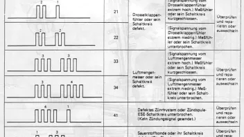

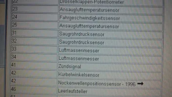

  • Weiß noch jemand wieviel Fehler der swift ea anzeigen kann
    Oder könnte mir jemand die Fehler mal auflisten
    Danke
  • Bitteschön. Das Bild ist leider nicht sehr gut.
