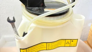

  • Privat nutze ich seit 20Jahren ein Gerät das mit Unterdruck die Bremsflüssigkeit am Sattel absaugt.
    Keine Probleme.
    Vorratsbehälter unter Druck setzen kenne ich aber aus meiner Hauptberuflich Zeit als Kfz-Mechaniker.

    Habe beide Methoden (Überdruck/ Unterdruck) bei anderen Fahrzeugen auch schon verwendet.
    Für den Überdruck fehlte mit der passende Anschlussdeckel für den Ausgleichsbehälter.
    Für den Unterdruck mit Handpumpe war mir das zu viel Aufwand.
