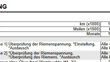

  • Danke für die Antwort. Das mit den Riemen wollte ich auch nicht glauben,
    steht aber leider so im Serviceplan für den 1.4 mit 129 PS und dann war eben
    die Frage mit oder ohne Wasserpumpe. Die Frechheit ist natürlich das
    Suzuki jetzt aller zwei Jahre noch die Klimawartung vorschreibt.

  • ...steht aber leider so im Serviceplan für den 1.4 mit 129 PS und dann war eben
    die Frage mit oder ohne Wasserpumpe. ...
    <X Trotzdem bedenklich, weil es nicht nötig ist und hier sicher an die Kasse des Händlers und nicht den Kunden gedacht wurde. Nach 8 Jahren und 120tkm wäre das ein anderer Schnack.
