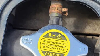

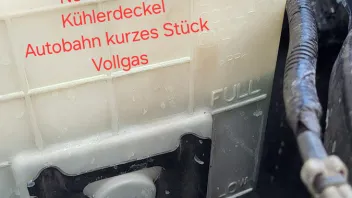

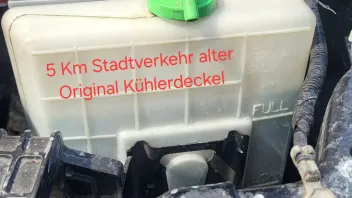

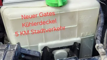

    Da noch der originale Kühlerdeckel verbaut war, habe ich ihn gegen einen neuen Gates-Deckel getauscht. Seitdem ist das Verhalten deutlich besser. Nach normaler Fahrt geht der Kühlmittelstand nur noch minimal über FULL und selbst nach einer Autobahnfahrt mit ca. 200 km/h steigt er zwar etwas über FULL, aber längst nicht mehr so stark wie vorher. Sobald der Motor wieder kalt ist, steht der Pegel wieder ganz normal auf FULL.
    Jetzt frage ich mich, ob das bei den Swifts normal ist, dass der Stand im Ausgleichsbehälter bei Belastung etwas über FULL steigt und nach dem Abkühlen wieder auf FULL zurückgeht, oder ob ich mir trotzdem Gedanken machen muss. Hat jemand ähnliche Erfahrungen gemacht?
    Die Bilder mit altem und neuem Kühlerdeckel hänge ich mal zum Vergleich an.

  • Vermute mal mit Kühlerdeckel meinst du den Verschluß auf dem Kühler und nicht die grüne Kappe auf dem Ausgleichbehälter. Bei diesem System (Fotos) ist der Ausgleichbehälter drucklos und der Kühlerverschluß hat ein Druckventil, das normal bei dem aufgedrucktem Überdruck öffnet und Kühlwasser in den Ausgleichsbehälter läßt. Beim Abkühlen saugt sich der Kühlmittelkreislauf dieses Volumen dann wieder zurück.
    Ist der Kühlerverschluß defekt, baut sich bei Erwärmung kein Überdruck im Kühlmittelkreislauf auf. Die Gummischläuche dehnen sich bei Überdruck leicht aus, dieses Volumen steht ohne den Druck nicht zur Verfügung und es strömt mehr Volumen in den Ausgleichsbehälter. Zudem siedet das Kühlwasser ohne Überdruck eher, in den heißen Kanälen im Motor bilden sich Dampfblasen, deren größeres Volumen ebenfalls Kühlwasser in den Ausgleichsbehälter drückt. Gleichzeitig verschlechtert sich der Wärmeübergang in das Kühlwasser, der Motorblock wird heißer, obwohl das Kühlwasser noch im Normalbereich (Anzeige) liegt, da die Dampfblasen an den Innenwänden der Kühlwasserkanälchen schlechte Wärmeleiter sind.
    Mit dem neuen Verschluß funktioniert der Druckaufbau wieder und das Kühlwasser verhält sich "ordnungsgemäß" mit leichtem Anstieg im Ausgleichbehälter. Der Wasserverlußt scheint also nur sehr gering gewesen zu sein. Tipp: mit kälter werdenden Außentemperaturen im Herbst/Winter nachkontrollieren, da sich das Kühlwasser bei Kälte weiter zusammenzieht und dann ggf. unter die Minimalmarke absinkt. In dem Fall passende Mischung bis über "min" in den Ausgleichsbehälter nachfüllen (lassen).
  • Ja genau, ich meine den Kühlerdeckel am Kühler, nicht den Deckel vom Ausgleichsbehälter. Den habe ich wegen des Druckventils getauscht und seitdem ist das Verhalten auch deutlich besser.

  • Ich habe selbst einen MZ-Sport. Bei absolut kaltem Motor soll der Stand im Vorratsbehälter an der "FULL"-Markierung liegen. Warm oder heiß, direkt nach dem Abstellen oder beim Nachschauen bei noch laufendem Motor, darf es auch etwas darüber liegen. Die gezeigten Fotos zeigen ihn mal an der Oberkante der "FULL"-Markierung, wie ich es auch von meinem Fahrzeug direkt nach dem Abstellen kenne. Aber auch das zweite Foto, dass ihn nochmals etwas höher zeigt, finde ich nicht bedenklich.
    Das beim M16A (und auch beim M13A) verwendete Kühlsystem hat den Vorratsbehälter im Umgebungsdruck - hier hinein soll sich das Kühlsystem einschließlich der Innenraumheizung selbständig entlüften und beim Abkühlen des Kühlmittelkreislaufs aus dem Vorratsbehälter zurück in den Kreislauf saugen. Absolut wichtig ist also, dass im Vorratsbehälter immer ausreichend drin steht, damit keine Luft ins System gesaugt werden kann.
    Der Deckel auf dem Kühler hat die Prägung "1.1" und soll demnach den Druck im Kühlkreislauf bei 1,1 bar begrenzen. Steigt er darüber hinaus, wird er über den Vorratsbehälter "abgelassen".
