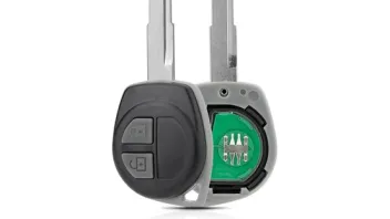

Ja ich habe eine ganz neue Batterie rein und 3,1 Volt gemessen. Welchen Schlüssel empfiehlt Du, ich brauche tatsächlich nur die Elektronik. Den im Anhang habe ich gekauft. Liebe Grüße Olaf
Bei der Schlüsselwahl kann ich nicht helfen, habe noch die Originalen. Sehen aber auch so aus wie auf dem Foto. Hatte da aber das Problem mit den Batterien. Obwohl 3,2V lt. Multimeter funzte es nicht mit einer. Die nächste ging dann wieder, wahrscheinlich brachte die erste nicht genug Stromstärke.
PS: Bist du sicher, daß die Schlüsselelektronik den Defekt hat und nicht die Fahrzeugseitige? Denn das würde ja auch das Anlernen verhindern und würde auch die Nichtfunktion des originalen Schlüssels erklären. Aber auch ohne die Funkbedienung sollte die ZV mit dem mechnischem Schlüssel funktionieren und auch die schlüsselseitige Antenne der Wegfahrserre ist getrennt vom Funkteil und sollte somit auch beim Originalschlüssel noch funktionieren. Der Zweitschlüssel hat ja eh keine FB bei den Fahrzeugen ohne Keyless-go.
Hallo Jörg, vielen Dank. allerdings klappt es nicht , bis Punkt 5 ist alles toll, aber dann passiert nix. Auf was muss ich denn beim neuen Schlüssel achten ? Ich habe jetzt den 2. vom großen A bestellt und das funzt nicht. Wäre Dir für einen Tipp dankbar. Liebe Grüße Olaf
Also mit den Schlüsselsendern aus der Bucht und von Amazon habe ich nur schlechte Erfahrungen gesammelt. I. d. R. kommen die Kunden damit an und dann lässt sich nichts anlernen. Laut Prüfgerät senden die Schlüssel zwar auf den dafür vorgesehenen 433,92MHz, sind aber nicht kompatibel zur ZV. Wo da jetzt genau das Problem liegt, kann ich nicht sagen.
Zeigt mal wieder, wer billig kauft, kauft oft teuer, da letztendlich doch das Original erworben werden muß. Hier sind es nur Ärger und Geld, bei sicherheitsrelevanten Teilen kann es auch die Gesundheit kosten. Leider ist aber auch der Markenhändler nicht mehr zu 100% vor gefälschten, minderwertigen Produkten gefeit, aber zumindest hat man da als Kunde dann Garantie und dank des Fachwissens fallen grobe Sicherheitsmängel ggf. schon vor dem Einbau auf.
