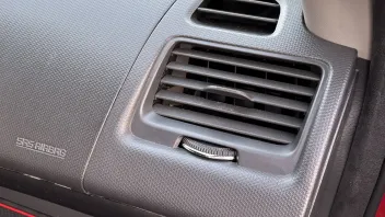

  • Moin,
    aus irgendwelchen Gründen ist mir die äußere Haltenase vom rechten Luftausströmer innen gebrochen, jetzt hält das natürlich nicht mehr.
    Da das ja ein ganzes Teil ist müsste ich das austauschen. Seh ich das richtig, dass ich für einen Aus-/Einbau ohne wieder was kaputt zu machen, den Teil daneben vom Armaturenbrett vorher zumindest lockern muss? Wenn ja, was gibt es da zu beachten bzgl. Airbag?
    Danke!
  • ChatGPT Plus 5.2 sagt:
    Ja – bei den Swift NZ/FZ sind die Ausströmer in der Regel über Rastnasen geklipst, und “einfach dran ziehen” endet schnell mit der nächsten gebrochenen Nase. Darum ist es meistens der saubere Weg, die benachbarte Verkleidung/Blende erst zu lösen, damit du an die Clips kommst und sie gezielt entriegeln kannst, statt sie zu überbiegen.
    Beim rechten äußeren Ausströmer (an der Beifahrerseite Richtung Tür) ist das typischerweise so: Erst die seitliche Armaturenbrett-Endkappe (Tür auf, dann von der Kante her ausclipsen), danach kommst du an den Ausströmer bzw. kannst ihn von hinten aus den Clips drücken/entriegeln. Beim rechten “inneren”/mittleren Ausströmer (rechts von den beiden mittleren Düsen) läuft es eher über die Mittelblende/Verkleidung um die mittleren Düsen herum, die ebenfalls geklipst ist und sich dann Stück für Stück löst (oben anfangen, dann Stecker wie Warnblinker ab). Das Prinzip ist aber gleich: erst Blende lösen, dann Rastnasen vom Ausströmer entlasten.
    Airbag: Solange du nur Verkleidung und Ausströmer abziehst und nicht an SRS-Teile gehst, ist das normalerweise kein “Airbag-Ausbau”-Job. Trotzdem gilt die wichtige Grundregel aus dem Swift-Handbuch: Vor elektrischen Arbeiten Batterie abklemmen und Zündung mindestens 90 Sekunden in “LOCK/OFF” lassen; außerdem Airbag-Komponenten und Leitungen nicht anfassen (gelb markierte Kabel/Stecker). Suzuki Motor (Thailand) Co., Ltd. Und: Wenn man tiefer in die Mittelkonsole/Armaturenbrett-Demontage einsteigt, wird der Beifahrer-Airbag im Werkstatthandbuch tatsächlich als Bauteil genannt, das man zumindest lösen muss – das ist dann schon eine andere Liga als “nur Luftausströmer”. suzukimania.de
