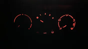

    Danke, das hat geholfen, zumindest ein Stück weit: Die alte Birne hab ich rausgefummelt gekriegt, die neue ist auch drin, krieg ich aber mit keinem Werkzeug festgedreht, hängt jetzt also auf halbem Weg fest. Man kommt da halt auch wirklich nur sehr bescheiden dran.. Im ausgebauten Zustand wäre das sicherlich deutlich einfacher. Gibt’s ne Möglichkeit die Seilzüge direkt am Bedienteil abzumachen zwecks Ausbau des Bedienteils, damit ich nicht das ganze Armaturenbrett auseinandernehmen muss um die Seilzüge auszuhängen?
    Super, danke! Hab beide Birnen schon beim Suzuki-Händler für 10 Euro gekriegt. Nach der Frage, ob die mir die auch wechseln können, bot man mir das für sportliche 200-300 Euro an.. Wie könnte ich da denn am besten rankommen ohne die Seilzüge aushängen zu müssen? Bzw. wenn es ohne Aushängen gar nicht geht, wo genau befindet sich der Punkt, an dem ausgehangen werden muss?
