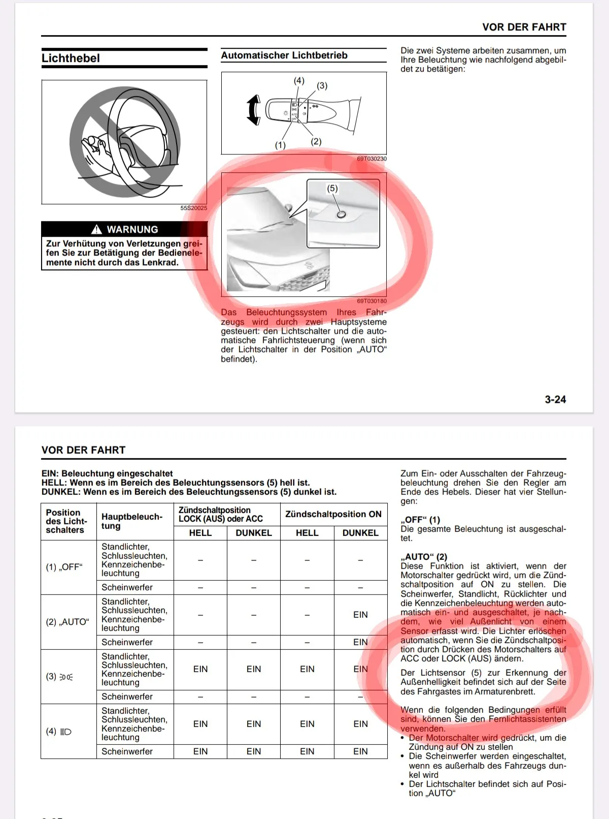

Hallo,
das wird über den Lichtsensor im Armaturenbrett geregelt.
So wird es manchmal auch schon bei einer Tunneldurchfahrt dunkel.
Ich habe den Lichtsensor zur Hälfte mit schwarzen Isolierband abgeklebt, weil ich das Licht gerne etwas früher eingeschaltet haben möchte. So wechselt auch der Bildschirmhintergrund rechtzeitig auf den Dunkelmodus.
Hallo,
ich dachte, dieser Sensor sitzt oben in der Frontscheibe, lass mich aber gerne auf den neuesten Stand bringen .

Vielleicht verwechselt du das mit dem Regensensor für den Wischer.

Vielleicht ist es ja wie beim Vitara?
ZUR BEACHTUNG:
Wenn Sie bei eingeschalteten Positions-
leuchten oder Scheinwerfern die maximale
Helligkeitsstufe wählen, werden folgende
Funktionen aufgehoben.
• Die Funktion zum automatischen Dim-
men der Helligkeit der Beleuchtung des
Kombiinstruments;
• Die Funktion zur Regelung der Hellig-
keit, abgesehen von der maximalen Hel-
ligkeitsstufe.
Wenn das Tacho auf maximaler Helligkeit eingestellt ist, dimmt das Infotainment nicht ab. Jedenfalls habe ich das beim Swift AZ beobachtet.
Danke für die Infos. Sobald ich das Auto von meiner Frau wieder in die Hände bekomme, probiere ich das Dimmen der Tachobeleuchtung aus.
Dankeschön ,
jep funktioniert super
Noch mal vielen Dank für die Hilfe. Jetzt funktioniert alles bestens. Wäre peinlich geworden deswegen bei der Werkstatt vorstellig zu werden.
