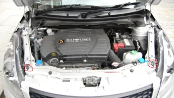

    Ist zwar vielleicht eine dumme Vermutung, aber sind die Abstandshalter unter der Motorhaube richtig eingestellt?
    Die befinden sich normalerweise in diesem Bereich (rot markiert), wenn die zu tief eingeschraubt sind, kann die Motorhaube klappern.
    Eigentlich kann man das ganz leicht kontrollieren, indem man auf die Motorhaube drückt, wo sich darunter diese Abstandshalter befinden (idR. die Ecken).
    Wenn die Motorhaube viel spiel hat, sind die falsch eingestellt.
  • Einfach nur auf Verdacht weiter rausdrehen ist auch nicht der beste Weg. Erst sollte man mal überprüfen, ob die Puffer überhaupt anliegen und wenn ja, wie stark. Dazu klemmt man beim Zuwerfen der Haube einen Streifen Papier zwischen Puffer und Blech ein, lässt ihn seitlich aus dem Spalt herausschauen und versucht dann, ihn herauszuziehen. Klemmt das Papier gar nicht oder kaum, Puffer schrittweise so weit herausdrehen, bis nach mehreren Anläufen der Anpressdruck einerseits und das Spaltbild andererseits stimmen. Das Papier sollte sich nur mit einiger Mühe schwer herausziehen lassen, also stramm festklemmen.
