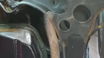

    beim Endschalldämpfer ist das Rohr an der Schweißnaht abgegangen. Der Topf selbst ist in Ordnung.
    Kann das mit Kaltschweißmasse gemacht werden? Hält es? Wie lange u. wie gut?

    der aus der freien Werkstatt kann das schweißen, aber oben auf ist ein Steg (vom Rohr zum Topf) u. der muss ab, so dass am Rohr geschweißt werden kann, dann muss der Steg wieder dran geschweißt werden, sagte der Mechaniker - und meinte, es wäre einfacher und günstiger den Endschalldämpfer zu ersetzen. Der von Walker kostet 75€. Der, der jetzt drauf ist, ist scheinbar von Suzuki? Es steht "Suzuki 30007609 Sanke" drauf.
    Ich kann den Arbeitsaufwand nicht einschätzen :(

  • ... Auspuff hinten aushängen, dann kommt man eigentlich hin. Hab das auch schon so gemacht, letztlich hat dein Mechaniker aber das letzte Wort.

  • hallo, wenn du Schweißen bezahlen musst mach ihn neu.. Mit kalt Metall ( ist einfach epoxi Harz mit Kunststoff..) die guten können 300°C ich weiß nicht ob das langt, bzw. Sind im Abgas Säuren (oder Basen, ich verwechsele das immer), deshalb ist der Auspuff innen mit Aluminium beschichtet, oder besser gleich Edelstahl..
    Das rohr ist schon ziemlich knusprig.. Das wird neben schweißnaht wahrscheinlich wieder reißen.. Bei 70€ mach neu, dann ist Ruhe.. Wenn ich das immer für mich flicke, dann mache ich da noch Blechflicken und Verstärkungen außen drauf.. Aber bezahlen will das keiner..
