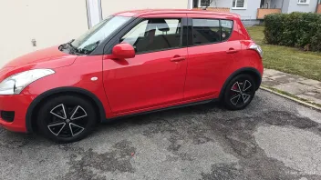

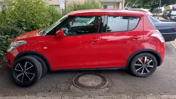

    So die Winterräder sind aus Bremen abgeholt und sehen viel besser aus als auf den Fotos. Die sind quasi neuwertig und es ist nichts dran. Es war ein sehr schöner Tag in Bremen.

    Na dann fehlt jetzt nur nur ein Bild von den neuen Felgen auf deinem Swift montiert.
    Aber der Winter ist ja noch einige Zeit entfernt.

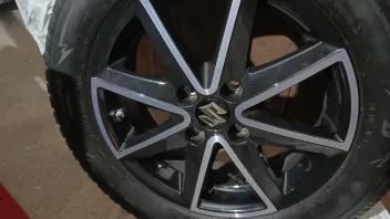

    Vielleicht lass ich die Winterreifen auf die bereits montierten Felgen aufziehen. Bei denen Platz der Klarlack ab. Da die neuen Alufelgen viel zu schade sind um damit im Winter zu fahren. Werde noch ein paar Bilder machen.

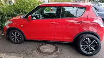

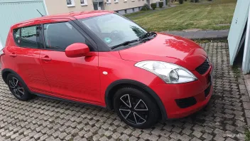

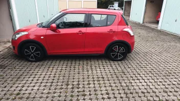

    Die Alufelgen aus Bremen sind drauf
      • 3,98 MB
      • 4.000 × 2.250
      • 3,52 MB
      • 4.000 × 2.250
      • 4,3 MB
      • 4.000 × 2.250
