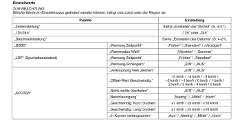

  • Hi, im Einstellmodus gibt es eine Einstellmöglichkeit unter "ACC/ISA" ->"Offset-Wert-Geschwindig.". Dort kann man Werte einstellen zwischen "-5 km/h" bis zu "+5 km/h" einstellen. Weiß jemand was diese Einstellung bewirkt, ich stehe auf dem Schlauch.

    Hätte ich auch gedacht, passiert aber nicht... Im S-Cross-Handbuch auf Seite 4-18 zu finden

  • Eben probiert. Er macht es nicht. Egal ob ich -5 km/h oder +5 km/h einstelle er hält lt. Digitaltacho exakt die eingestellte Geschwindigkeit. Das parallel laufende TomTom Go zeigt immer 4 - 5 km/h weniger als der Digitaltacho im Fahrzeug. Egal was als offset eingestellt ist
