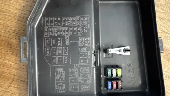

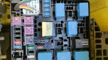

    dies ist mein erster Beitrag da ich aktuell nicht weiter weiß. Die Klima meines Suzuki Swift Sport 2014 ist defekt. Ich suche nach dem richtigen Relai der Klima A/C (siehe Foto) jedoch finde ich diese weder im Handbuch noch im Internet. Weiß jemand welches dies sein könnte?

  • Die Anlage ist befüllt (voll) und geprüft. Das Gebläse funktioniert Außenkühler und innen. Die Magnetkupplung schaltet nicht weshalb die Klimaanlage nicht startet.
  • Magnetkupplung und Zusatzlüfter werden vom gleichen Relais gesteuert. Wenn also der Zusatzlüfter angeht, ist auch das Relais i. O.
