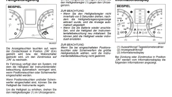

    1. Auf der Autobahn ist mir im Dunklen zweimal aufgefallen, dass die Beleuchtung der rechten Seite (Geschwindigkeit) des Tachos für ein paar Sekunden ausfällt, dann aber wieder normal funktioniert. Ist dies ein bekanntes Problem?

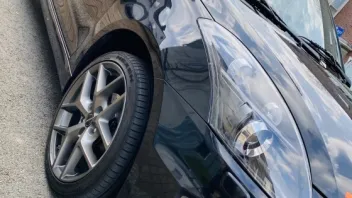

    3. Aktuell fahre ich auf den originalen Swift Alufelgen folgende Winterreifen: 195/45R17 81H. Da ich mir jetzt gerne Alufelgen für den Sommer kaufen möchte, stelle ich mir die Frage, welche Rad-/-Reifenkombination ich mir kaufen kann. Im Blick habe ich die ATS Streetrallye (Dark) 17" oder Borbet Y (Dark) 17". Bei der Reifengröße dachte ich an die 205/40 R17. Aktuell bin ich mit den normalen Federn ab Werk unterwegs. Angenommen, ich baue mir 30 mm Federn ein, müssten bei dieser Kombination die Radläufe umgelegt werden? Da ich die 205/40 R17 im Schein eintragen müsste, und der Endschalldämpfer von Ulter ebenfalls im Schein fehlt, dachte ich, ich lasse alles in einem Schwung eintragen.

  • 1. Bei meinem NZ ist das nicht so, vielleicht ein Wackelkontakt / Kabelbruch ? (Bin mir unsicher weil ich nicht weiß ob jede Anzeige einzeln verkabelt ist)
    Kommt es denn auch vor, wenn man über unsanfte Straßen fährt ?
    2. Standlicht muss man selber einschalten, die Lichtautomatik macht nur Xenon an/aus
    (Info: Bei Nebel reagiert die Lichtautomatik nicht, also muss man selbst anmachen)
    (Tipp: Der NZ Sport hat keine Anzeige, ob Abblendlicht an ist, oder nicht. Falls du nicht weißt, kannst du auf die Instrumente, wie die Regler für die Klimaanlage gucken. Wenn die Rot leuchten, ist das Abblendlicht an.)

  • Zur Problematik mit der Tachobeleuchtung: Es ist alles mit LEDs bestückt. Man tut gut daran, die Helligkeit der Tachobeleuchtung nicht permanent auf der höchsten Stufe zu lassen. Die Reparatur ist möglich, man muss mit SMD-Bauteilen arbeiten können.
    |SUZUKI| |Swift MZ Sport|
    Kann man die irgendwie einstellen oder wie ist das gemeint mit nicht permanent auf höchste Stufe?
    Ich dachte, die wird nur heller, wenn auch das Abblendlicht angeht.

    Den Tacho hatte ich vorher schon etwas gedimmt. Aber ein kompletter Ausfall einer kompletten Seite? Bei einzelnen LEDs dürfte dies doch nicht so auffallen, oder?
