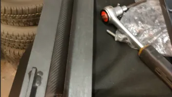

  • Okay alles klar ich habe heute die Sitzkonsole angeschraubt vom Sitz und nur die Konsole wieder ins Auto reingeschraubt ( nur angesetzt) um Dan morgen zum Schrottplatz zu fahren und mal schauen und messen welche sitze ungefähr ähnlich sind von der Größe. Und wenn was halbwegs passendes dabei ist wo ich dak nur die Konsole am den neuen Sitz schrauben bzw schweißen muss Dan berichte ich weiter LG und danke
  • ?? Konsole zum schrauben ??
    Theoretisch brauchst dann nicht mal schweissen. Da reicht dann nur ein "Adapter" um das fremde Lochbild zu adaptieren. Wenn die Sitze auch geschraubt sind. Was aber halt bei den wenigsten der Fall sein dürfte.
    Wiegesagt du kannst dich nach den sehr weit verbreiteten orientieren. Eben aus der VAG Ecke. Die Recaros aus demn 4er Golf sehen hässlich aus, lässt sich aber super drin sitzen und sind sehr billig.

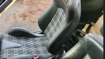

  • Danke für den Tipp leider ist was großes dazwischen gekommen und ich kann mir diesen Monat kein Sitz kaufen gehen aber zerlegt und zusammengebaut habe ich meinen Sitz und ja er hat eine abschraubbare Konsole

    Die Schraubbaren kenne ich NUR von Recaros, bzw eben "Fremdsitze" die man als OEM ins Auto gebaut hat. VW hat sich beim GTI 16V eben nicht die Mühe gemacht und hat eigene Sitze bauen lassen. Die haben eben Recaros die auf dem Markt waren gekauft und mittels geschraubter Konsole eben implementiert.
    Wiegesagt kannst du ggf einfach das Lochbild adaptieren. Hab ich bei meinen Sitzen im Cabrio auch gemacht. Da der freundliche Chinese vergessen hat zu erwähnen das dieses Lochbild auf keine normale Konsole passt. Also fix adaptiert das ganze. Ach ja, nahezu ALLE Zubehör Sportsitze sind geschraubt. Da kannst du auch durchaus anderes verbauen.
