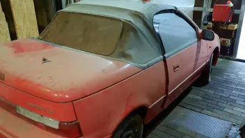

hallo an die Runde ich habe einen Suzuki Swift Cabrio Baujahr 93 geschenkt bekommen leider ohne Papiere und ohne Schlüssel ohne Papiere ist kein Problem das habe ich schon alles geklärt ich habe auch schon ein neues Zündschloss Türschlösser und natürlich die passenden Schlüssel dazu nun meine Frage wie bekomme ich das alte Zündschloss raus ohne Schlüssel? Kann mir da jemand helfen? Frohe Weihnachten noch und einen guten Rutsch über Antworten freue ich mich bis dann Gruß Sascha

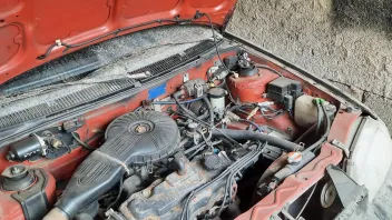

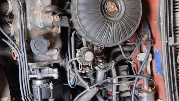

hallo ich habe eine Suzuki Swift Cabrio mit dem 1,3 Liter Motor den möchte ich ausschlachten dort ist noch das komplette Getriebe samt Gestänge und Schalthebel verbaut wenn sie da Interesse daran haben einfach melden

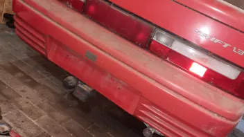

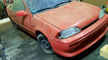

hallo zusammen ich habe einen Suzuki Swift Cabrio zum Ausschlachten hat schon 8 Jahre in der Scheune gestanden würde Teile gegen Seitenschweller vom GTI tauschen Motor Getriebe stoßstangentüren Kofferraumdeckel alles vorhanden einfach melden
Hallo ich habe zwei Suzuki Swift Cabrio geschenkt bekommen diese standen schon sehr sehr lange bei einem fehlen die Schlüssel daher meine Frage wie kann ich das Zündschloss ausbauen ohne die komplette Lenksäule auszubauen? Einer der beiden wird geschlachtet wenn jemand Teile braucht kann sich gerne melden ich sage aber direkt die beiden haben acht Jahre in der Scheune gestanden daher keine Garantie ob alles funktioniert so wie es soll
