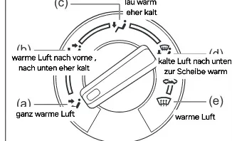

    Folgendes habe ich jetzt festgestellt. Der Knopf für den Luftstromstellung hat folgendes ergeben. Wenn ich zur Frontscheibe stelle alles gut , heißt warme Luft, Zu den Füßen und Raum kalte Luft, wenn ich zu den Seitenfenster stelle ist es recht ganz warm , Fahrerseite lauwarme Luft , mit der rechten Seite überhaupt nicht vergleichbar. Hast Du noch einen Tipp für mich.
    Danke Rainer 59
  • Wie die genaue Funktion beim Ignis3 ist, weiß ich nicht, beim Ignis2, der von den Bedienknöpfen aber gleich ist, verlaufen von diesen Bowdenzüge zu den Klappen. Eventuell ist da etwas ausgehängt/abgebrochen. Tippe allerdings mehr auf den Temperaturdrehknopf und die entsprechende Umlenkklappe. Der Luftstrom wird vom Lüfter kommend durch den Tauscher der Klimaanlage durch diese Klappe entweder über den Heizungs-Wärmetauscher oder direkt zur Verteilerklappe (Scheibe, Kopf, Fußraum, gemischt) gelenkt. Bei Stellung der Temperaturklappe im mittleren Bereich kann es sein, daß der Anteil der vom Heizungstauscher kommenden Warmluft eher zur Fontscheibe und rechten Seite, der nicht durch den Heizungstauscher strömende Kaltluftteil eher nach unten und links geleitet wird und sich nicht gleichmäßig mischt. Eventuell dreht sich die Klappe durch einen Defekt in der Halterung auch nicht zentrisch und gleichmäßig und verschließt dadurch den direkten Kaltluftweg nicht vollständig. Allerdings kommt man eher schlecht an die Klappenmechanik, beim Ignis2 ist da von unten das Armaturenbrett offen, wie es beim 3er ist - ? Vielleicht kann jemand im Forum da Tipps geben oder du schaust selbst einmal vom Fußraum li/re hinter die Mittelkonsole.
