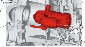

  • - Mutter des Anlassermotorkabels: 11 Nm
    - Befestigungsschraube des Anlassermotors: 50 Nm
    - Befestigungsmutter des Anlassermotors: 50 Nm
    So steht es im Handbuch:
    1)Die Batterie mit Halteplatte ausbauen.
    2)Die Abgasanlage zwischen dem Kat und Mittelschalldämpfer ausbauen.
    3)Den Schalt- und den Wählzug von der Seilzughalterung am Getriebe abmontieren.
    4)Die Seilzughalterung vom Getriebe abmontieren.
    5)Das Anschlusskabel des Magnetschalters und das Anlassermotorkabel vom Anlassermotor abklemmen.
    6)Befestigungsschraube "3" und Mutter "4" des Anlassermotors entfernen.
    7)Den Anlassermotor nach unten ausbauen.

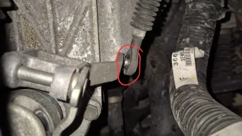

    Jedoch ist beim Ausbau was weiteres aufgefallen. (Leider (schon wieder)) :wacko:
    Unzwar fehlt bei diesem Teil hier eine (vermute ich) Gummibuchse o.Ä., denn es lässt sich frei bewegen.
    Leider weiß ich weder wozu dieses Teil zuständig ist, noch die Teilenummer, um die Buchse zu bestellen.

  • Hi Niklas, dein beschriebenes "Problem" kommt vermutlich bei jedem Swift früher oder später vor. Das Teil gehört übrigens zum Seilzug und verbindet deinen Handschalter mit dem Getriebe. Was du brauchst ist ein kurzes Stück Gummischlauch (Garten- oder Teichabteilung im Baumarkt) sowie ein Wellensicherungsring und du hast das "Problem" für weniger als 5 Euro zuverlässig repariert. Durchmesser für Schlauch und Sicherungsring war glaub ich 5mm oder 7mm, bin mir da aber nicht mehr ganz sicher.
    Gruss Patrick
  • Jo Vielen Dank Patrick, habe an sowas garnicht gedacht, auch ein Weg es billig zu reparieren😅
    Dankeschön, schaue ich mir mal an.
