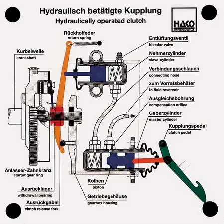

    Betätigt das Kupplungspedal den Zylinder richtig? Sind die Schläuche dicht und fest angeschlossen?
    Schau dir das Bild mal zum besseren Verständnis an.
