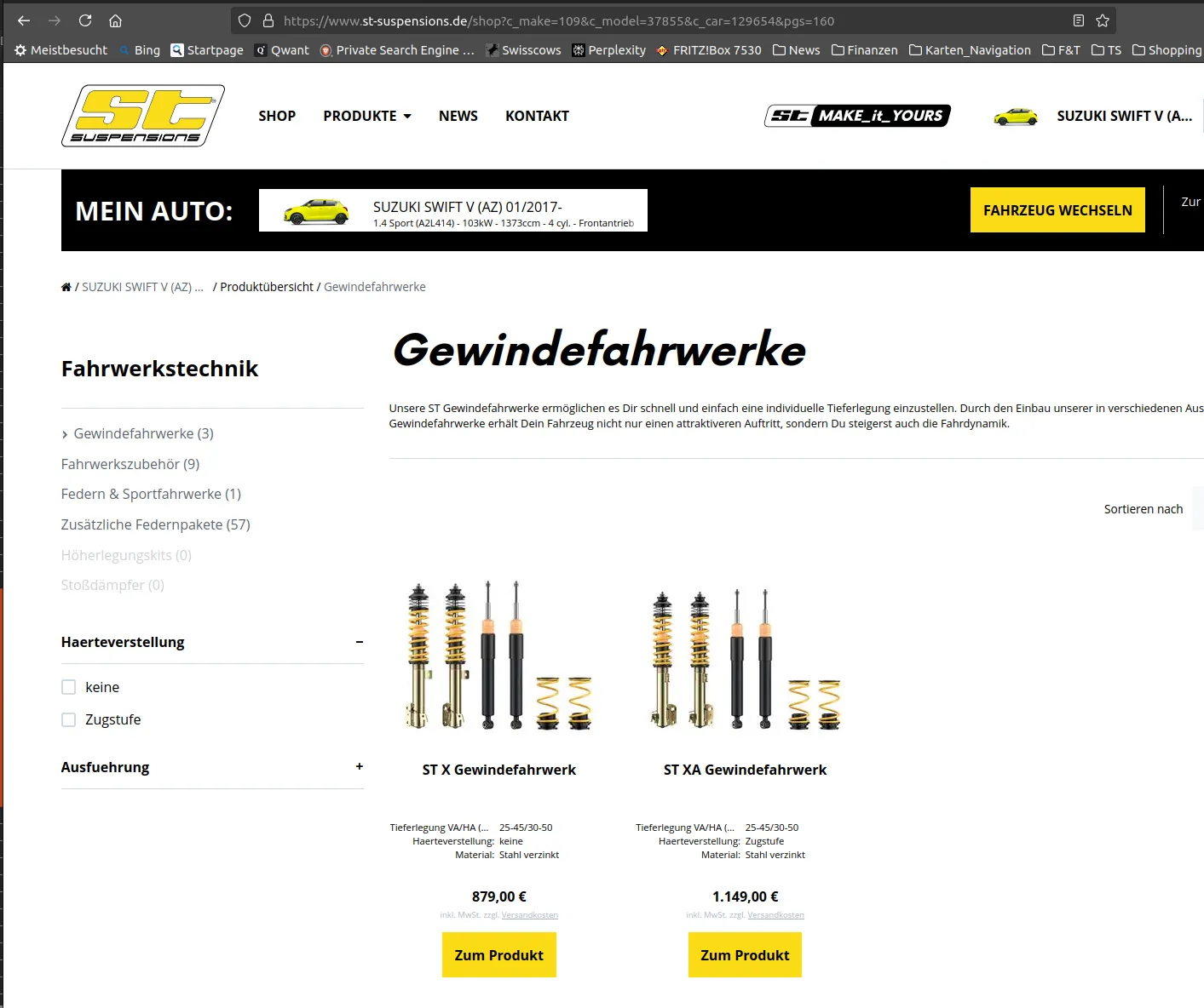

  • ...Nachdem aus derselben Schmiede jetzt aber auch (relativ neu) das in der Zugstufe einstellbare ST-XA für doch
    deutlich weniger Geld erhältlich ist...
    Habe gerade auf der KW Webseite nach dem ST-XA für meinen SSS Non-Hybrid mit 140PS geschaut. Allerdings wird nur das V3 angezeigt.
    Ist das ST-XA nur für den Hybrid verfügbar oder bin ich doch zu blöde... ??? :/

  • Okeee - dachte das ST-XA wäre auch von KW... :whistling:
    Wenn man jetzt das einfache ST-X außer Acht läßt, sind die 1760 EUR für das V3 im Vergleich zum ST-XA schon ein Schnapper!
    P.S.: sehe gerade im Impressum von ST, dass das eine Marke der KW Automotive ist...also doch richtig im Kopf gehabt.
