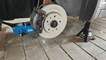

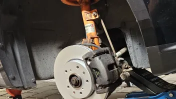

Hab noch ein paar Bilder jedoch leider keine gemacht vom Ablauf. Nur im fertigen Zustand.
Danke!
