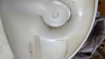

  • Hallo, zu der Benzin-Tropfenbildung unter dem Tank war an unserem SX4 Bj. 2009 folgendes Problem, welches ich erst nach Ausbau des Tank erkennen konnte.
    Im Tank war serienmäßig eine VDO-Benzinpumpe verbaut. Hier konnte ich am oberen Kunststoff-Deckel der Pumpe (wo der Kabelanschluss sitzt, bzw. der Stutzen für die Benzinleitung zum Motor) feine Riss-Linien in der Oberfläche des Deckels erkennen. (evtl. Kunststoff-Versprödung?) Das Benzin trat nicht aus, wenn der Tank auf den Kopf gestellt wurde, sondern scheinbar erst, wenn die Pumpe Druck auf das Kraftstoffsystem aufgebracht hat. Habe die Benzinpumpe komplett tauschen lassen, danach keine Tropfenbildung und kein Benzingeruch mehr.
