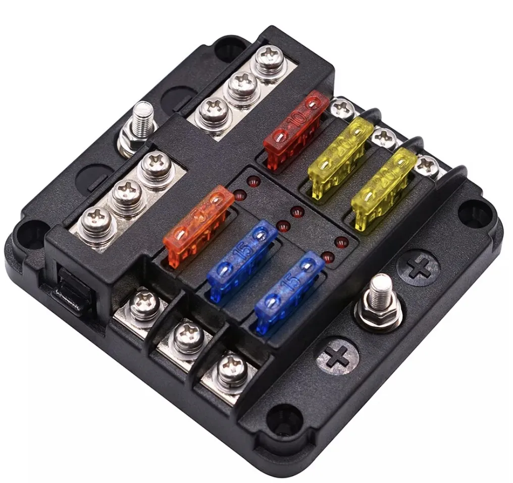

  • Hi,
    ich habe zwei Garmins besorgt. Sind jetzt sicher nicht die besten, und auch kein aktueller Sony Chip. Aber die laufen beide unabhängig voneinander.
    Da ich ja schon direkt Dauerplus von der Batterie habe, will ich einen zusätzlichen Sicherungskasten einbauen.
    An diesen kommt dann der Subwoofer mit passender Sicherung.
    An einem anderen Abgang kommen dann die beiden Dashcams. Dazu habe ich noch einen Batteriewächter, den ich Zwischenschalten will. Das soll ein Leeren der Batterie verhindern. Ob ich aber beide Cams darüber laufen lassen will, bin ich mir noch nicht sicher.
    Da wo die ganzen Schalter sind, ist ja noch ein Platz unbelegt. Wo kann man da günstig einen passenden dazukaufen. Damit kann ich den Dauerstrom dann auch unterbrechen.
    Am besten eine LED die das anzeigt.
    Den Leitungsverlauf vorne ist soweit klar.
    Bei der hinteren muss ich jetzt schauen, wie ich durch diese Gummitülle komme. Kamera ist hinten mittig, da muss dann das Kabel in dem Fenster (da ist ne Art Mulde) entlang geführt werden, bis zur Verkleidung. Denke die ist auch nur geklipst. Von dort in die Heckklappe (ein Draht oder ähnliches) und hoch bis zu der Gummiverbindung. Diese ausdrücken, und Kabel durch. Dann wäre man im Himmel. Jetzt noch rechts entlang hinter der Verkleidung. Da von die 12v Dose sitzt, kann man zwischen den Schlitzen durch. Entweder dann hier via USB Adapter Strom nehmen, wenn Zündung an, oder ich gehe weiter, und zwacke die Leitung des Subs an.
    Zur Not könnte ich auch ne weitere Leitung ziehen. Geht ja Recht schnell.
    Sobald ich anfange, Versuche ich das zu dokumentieren. Gerade ist es noch zu kalt.
    Manne

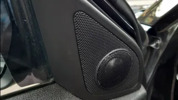

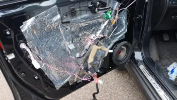

  • Hallo Foristi!
    Ich wollte mir die Subwoofer-Spiegeldreiecke besorgen, doch leider sind die in China ausverkauft.
    Kennt jemand eine alternative Bezugsquelle (ausser Ebay - 1 Stück gebraucht 50€)?
    Ich habe die Teilenummern 84790-54P10 und 84750-54P10 für die Teile gefunden.
    Allerdings steht dabei immer Suzuki Vitara 2015-2018.
    Kann jemand diese Teilenummern bestätigen für einen Vitara LY 2024?
    Und eine Bitte noch an FrankVitara: könntest du 2 Fotos posten: 1: Spiegeldreieck mit Hochtöner, 2: zusätzlicher Türgummi bei geschlossener Türe.
    Gruß und Dank!
    Markus
    Einmal editiert, zuletzt von Mnk (4. März 2025 um 17:52)
  • Lucky58, vielen Dank.
    Da die Lautsprecher ja in ein Loch aufgesetzt werden, brauche ich meine Comfort-Spiegeldreiecke ja gar nicht durch Comfort+-Dreiecke tauschen. Stattdessen bohre ich einfach Löcher in meine.
    Grüße
    M

  • Zu den Gummis, ja die gehen nicht bis ganz nach unten, das ist aber normal da das Wasser ablaufen muss. Den ersten Winter haben meine überstanden auch etliche Waschstraßendurchläufe.
    Ob ich ein Loch ins Spiegeldreieck bohren würde keine Ahnung, aber der originale vom comfort+ sieht schon bescheiden aus mit der Wölbung. Aber wiealles im Leben jeder soll das machen was er gut findet.
    Meine sind glatt.,Foto kann ich bei Gelegenheit machen.
