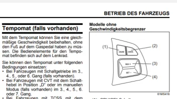

    ich fahre einen S-Cross BJ2013.
    Wenn ich den Tempomat auf z.B. 120km/h einstelle und Bremse bzw. wegen Verkehrsaufkommen abschalten muss, dann muss ich ihn jedes mal wieder neu auf die gewünschte Geschwindigkeit einstellen.
    Gibt es eine Möglichkeit, dass er die zuvor eingestellte Geschwindigkeit wieder übernimmt?
    Habe diesbezüglich in der Anleitung nichts gefunden oder habe ich da was überlesen?
    Danke für die Infos.
    LG Frank
  • Das "RES" steht für "Resume" = "wieder aufnehmen". ;)
    Wenn man den Tempomat händisch kurzzeitig deaktivieren möchte,
    dann nicht mit "Cruise" komplett ausschalten, sondern nur mit "Cancel".
    Sonst ist die vorherige Geschwindigkeit auch gelöscht.
