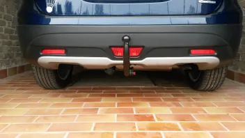

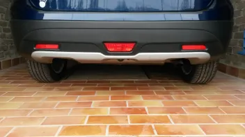

    • 17. Juni 2024 um 21:59
    • #12
    Nimm besser die von MVG. Die ist erstens für Fahrradträger zugelassen und verschwindet im abgenommenen Zustand völlig unsichtbar. Auch die Elektrodose ist versenkbar.
