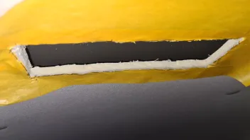

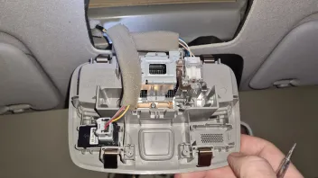

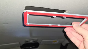

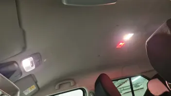

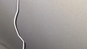

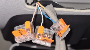

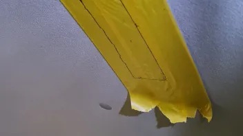

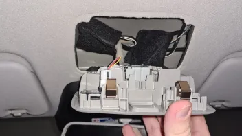

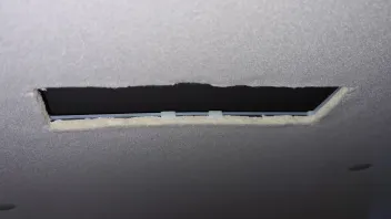

  • zu: 6. Beleuchtung im Himmel über der Rücksitzbank - abgegriffen vorne an der Leuchte im Himmel. Der Ignis hat glücklicherweise die gleiche Lampe vorne, wie der Celerio und da habe ich eine Fondlampe vom VW Polo verbaut. Es passte alles wieder :) Das Kabel durch zu friemeln war die längste Arbeit.
    Das hintere Licht hat folgende Einstellungen per Drehrad:
    - Türkontakt
    - Aus
    - Dauer-An
    - Nur rechts (Türkontakt)
    - Nur links (Türkontakt)
    ... und da unser kleiner Mitfahrer hinten gerne Licht hat, aber weißes Licht den Fahrer zu sehr blendet, bekommt er ein rotes Licht für`s Fahren im dunkeln Winter oder Nachts. Haben wir im anderen Auto auch so. Alle Leuchtmittel (vorne + beide hinten) wurden dabei auf LED umgerüstet.
