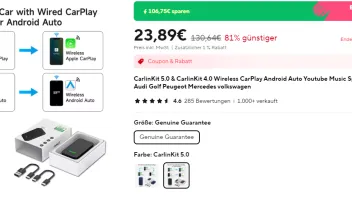

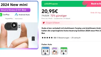

    In meinem Auto habe ich seit ein paar Monaten diesen Adapter auf dem Bild. Bei Ali damals als Neukunde €7,44 bezahlt.
    Verbindung Android Auto und Carplay funktioniert damit ohne Probleme.
    Nur zum Laden braucht man das Kabel noch.
  • Ich hab mir vor kurzem das CarlinKit 5.0 auf Ali bestellt und bisher funktioniert es wunderbar.
    Die Kabelverbindung zuvor war für den Eimer...
    nutzt du Apple oder Android?
    Android scheint ja leider hier kritischer zu sein. Kenne das Problem mit meinem Android auch und würde mir vllt. auch mal den Adapter bei Ali bestellen wenn Ihr da positive Erfahrungen mit gemacht habt.
