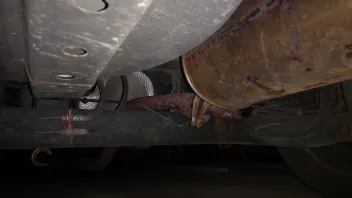

    Ich fahre einen Suzuki splash (BJ 2010) seit 2018. Letzte Woche wurde der Auspuff plötzlich lauter, bis er sich schließlich wie ein Porsche anhörte. Das alles passierte natürlich auf der voller a4 :D bin tatsächlich noch die letzten 10km zum Ziel gefahren und angekommen. Schaue unters Auto und sehe, dass das mittelschalldämpferrohr vom endschalldämpfer ab ist. Das rohr sieht auch sehr rostig aus. Ich hab mal ein Foto eingefügt. Glaubt ihr, da muss die komplette Auspuffanlage erneuert werden? Ich wollte morgen mal zur Werkstatt gehen und fragen, wie das so aussieht. Habe angst, dass mir auf der Fahrt dahin der Auspuff abfällt oder so...das mittelschalldämpferrohr wird zumindest durch eine weitere Stange "fest gehalten". Mir graut es davor. Hab schon Angst, dass die Werkstatt sagt: "Wir können nichts mehr für ihr Auto tun". Zur Werkstatt sind es gute 5 km. Die werde ich dann wohl als Porsche fahren müssen... Vielleicht hat ja jemand Tipps, Erfahrung, irgendwas. Ich freue mich über jede Antwort. Danke euch!

    Es macht keinen Sinn, irgendwas anderes zu machen als neuen Auspuff..
    nen Teil Ersatz brauchst du, bis das irgendwas auseinander geklopft ist 2h, da kannst den alten klein schneiden, neuen drunter ab kat und gut ist..

  • Kleinigkeit. Ist nur der Endtopf, tät' den Mittelschalldämpfer aber gleich mitmachen, weil der vermutlich auch so böse verfault aussieht; Kiste hat wohl überaus selten eine Unterbodenwäsche erlebt :(

    Unterbodenwäsche hilft da nichts! (Eine Fahrt auf regennasser, pfütziger Fahrbahn hilft genauso viel oder gar besser als das bissel Gesprühe in der Waschanlage. Um den Unterboden im Frühjahr salzfrei zu kriegen, nutze ich Zisternen-Regenwasser per Pumpe und Sprühlanze (kein Hochdruck). Aber der Auspuff rostet hauptsächlich von innen durch das Kondenswasser aus der Verbrennung bei Kurzstreckenverkehr. Nur sehr dünne Anlagen (Opel hatte so was in den 90-ern drunter, waren nach rd. 3 Jahren die Rohre fertig) gammeln auch von außen durch.
