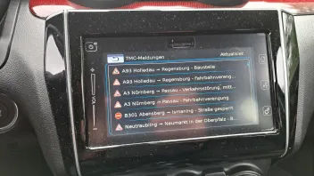

Soooo.....
Die Freude über ein funktionierendes TMC hielt nicht lange.
Auch mit der 1891 ist es mittlerweile inaktiv ![]()

Ohne irgendein zutun funktioniert es wieder auch ohne Routenplanung.
Keine Ahnung was war ![]()
Softwarestand 1891
