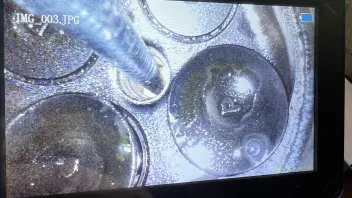

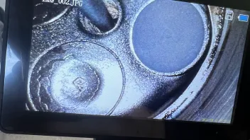

    also wenn ich den motor per hand durchdrehe habe ich schon ein wenig spannung drauf aber wenn ich leicht draufdrücke wird die kette wieder lose… ich habe auch mal mit dem endoskop in die brennräume geschaud wobei die ersten beiden Zylinder relativ trocken sind und der 3.+4. Zylinder eher feucht(1. Bild = 1. Zylinder, 2. Bild= 4. Zylinder )
